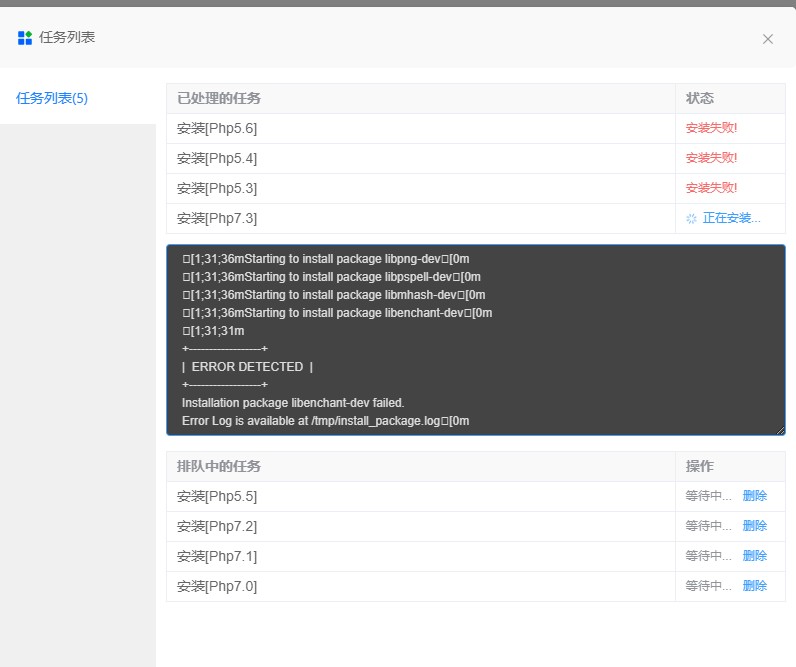

linux 下 php 安裝不成功是什么情況

    php安裝不成功我也是,導致無法使用,另外面板如何卸載啊

    需要查看安裝日志,持是什么錯誤提示

  • hyazsf 2020-12-18

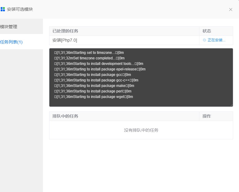

    安裝的日志文件目錄在存放那個位置
  • hws 2020-12-18
    引用 6
    安裝模塊時,可以任務列表中看到實時日志。
    也可以點擊安裝模塊后,登錄ssh終端執(zhí)行命令:tail  -f  /tmp/install.log就可以看到實時日志

  • hyazsf 2020-12-19
    引用 8
    php還是安裝失敗
    安裝了好多次了都失敗
